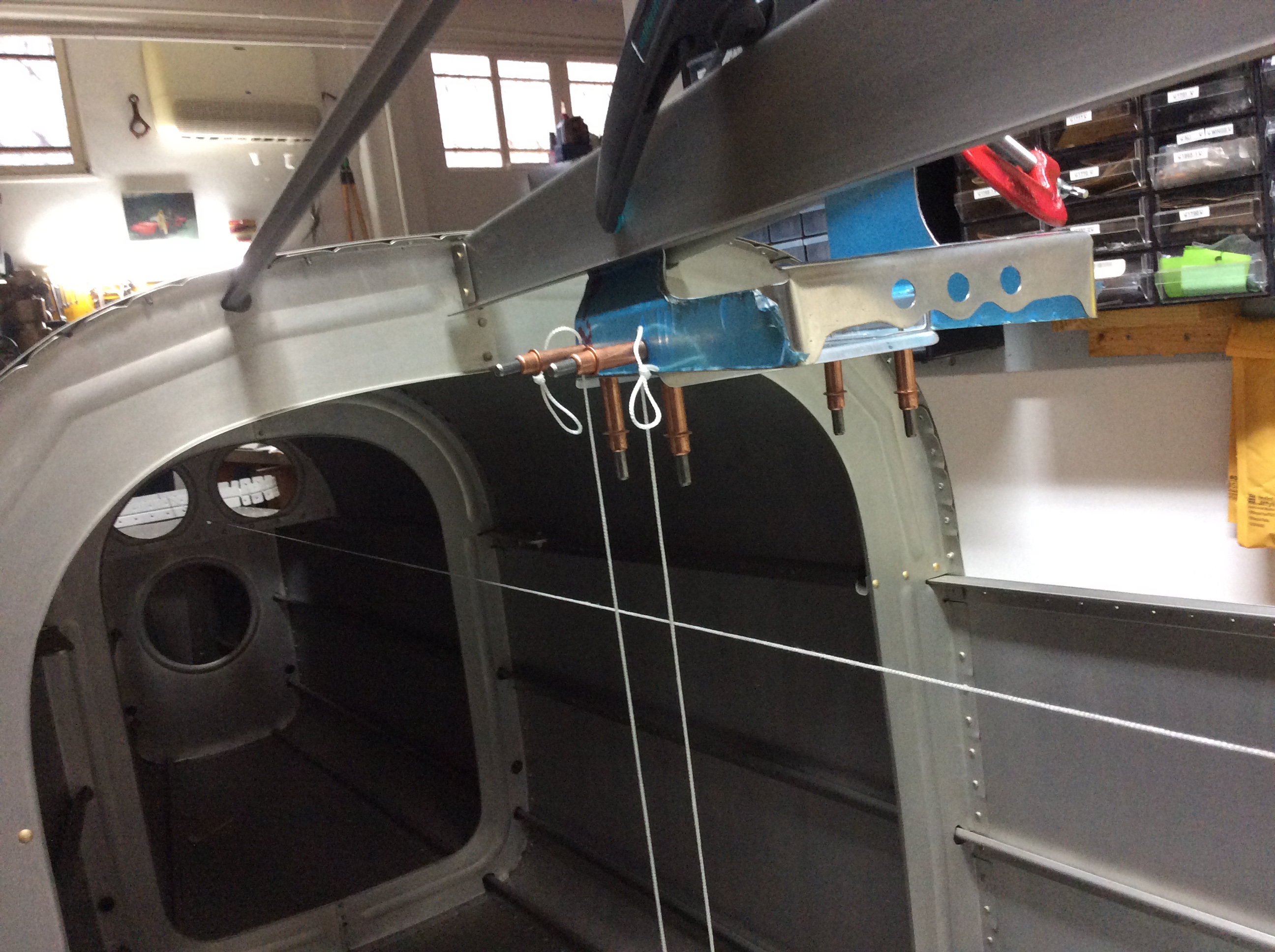

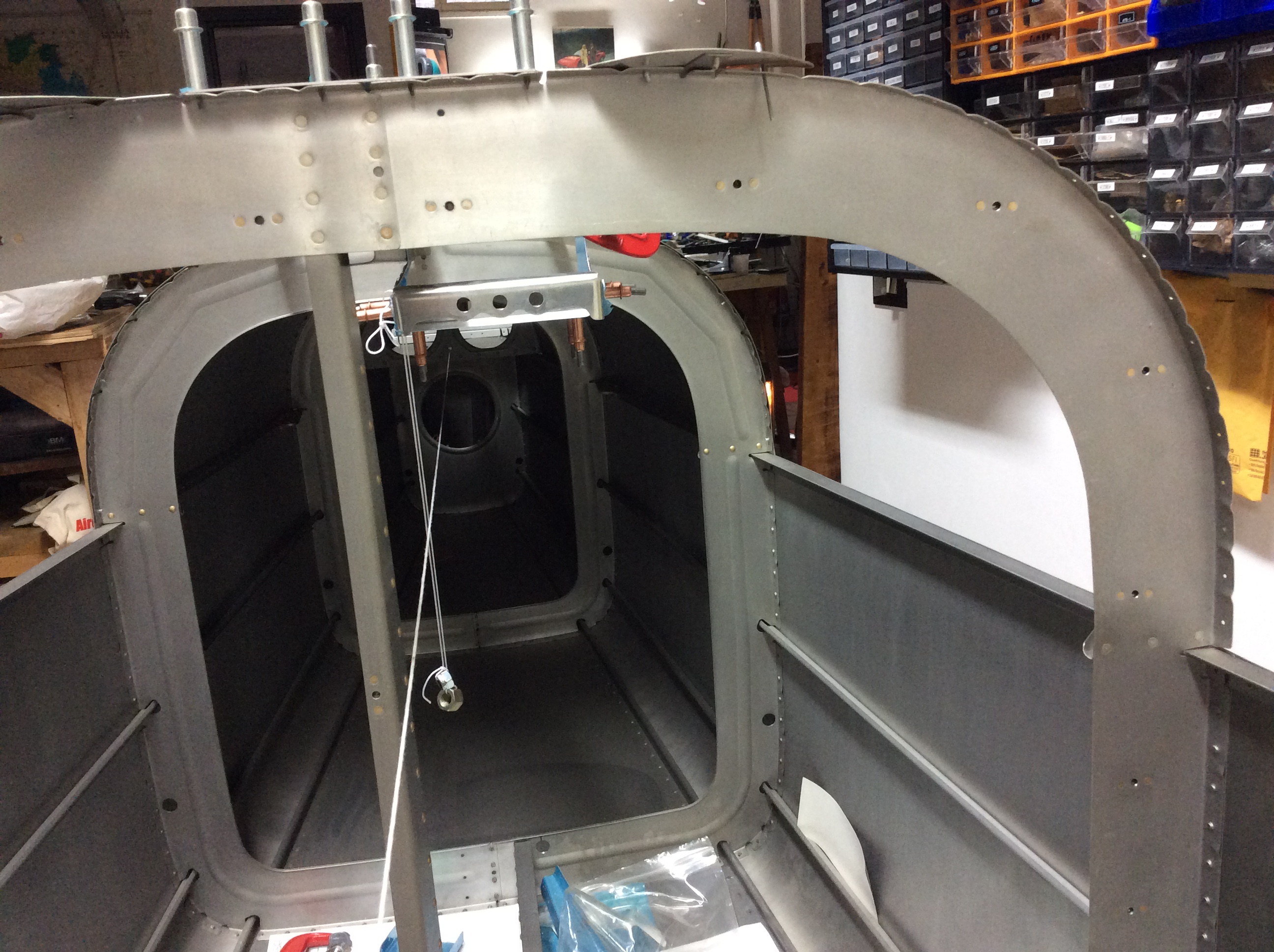

Apr 1, 2018
13
Grazie per l’italiano ti allego le foto per il posto che ho scelto ADAHRS ora se potessi metter il Mag 236 vicino o sotto sarebbe bello non so se è giusto

Thanks for the Italian I am attaching photos for the place I chose ADAHRS now if I could put the Mag 236 near or below it would be nice I do not know if it's right

Vedere pagina 5-4 nel manuale di installazione più recente (15.3 ad) per maggiori dettagli. Solo bisogno del 236 se non è possibile individuare una buona posizione di montaggio per il ADAHRS.

ok okay perfect bed I exclude the Mag 236. Well who sold me the mag told me absolutely that I had to buy it. but it's okay so pity. that's why I was so tired.
